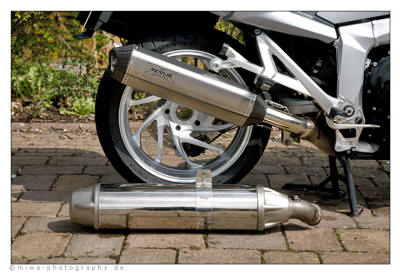

Oben Zuverlässigkeit Modifikationen Reifen Schalldämpfer: weil das Original sowas von hässlich ist und gut 5(!) Kilogramm schwerer als der Nachfolger - Remus incl. mini- Kat

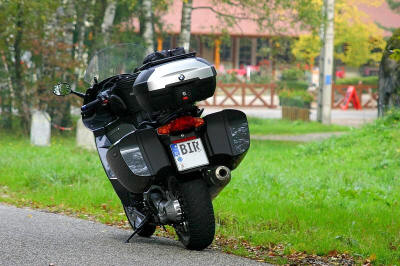

Topcase: Krauser K5 seit gut 8 Jahren, auch auf der Yamaha, fahre ich nur mit diesem Modell kein anderer gefällt mir!

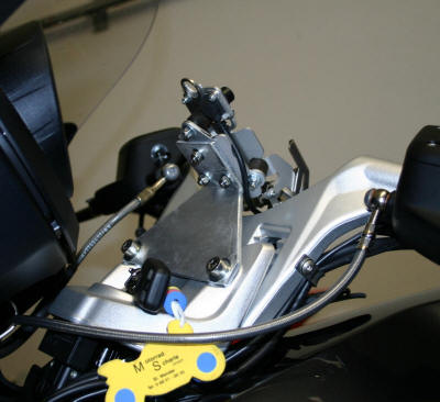

Navigationshalter: Der Anbauwinkel ist Eigenbau, der abschließbare Navihalter ist von Touratech.
