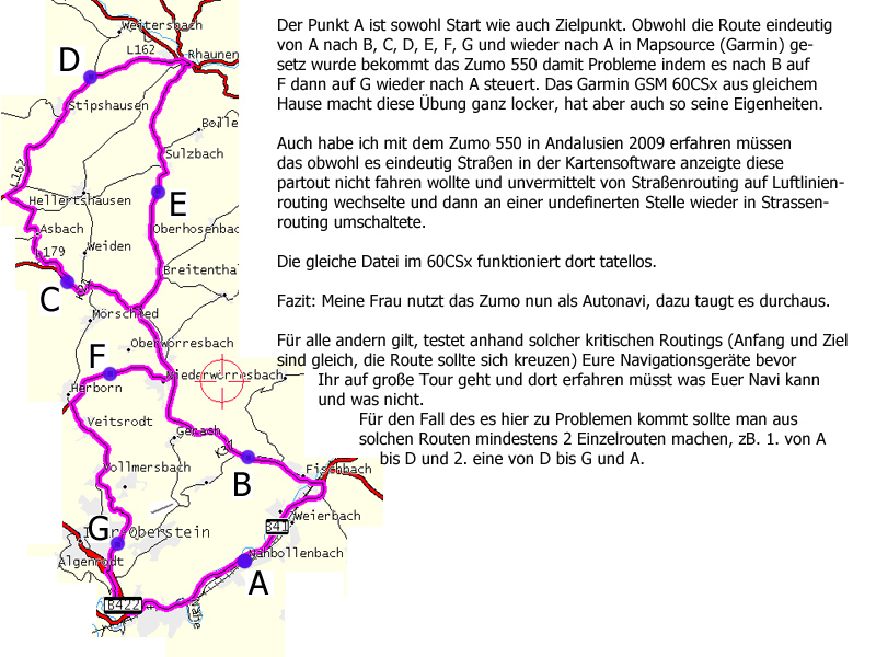

Motorrad zum Einsatz kommen. Durch die umfangreicheren Routenanforderungen beim Motorradreisen sind besondere Anforderungen an die Software eines Motorrad Navigationsgerät gestellt und ganz wichtig der Nutzer sollte sich vor der ersten Reise mit seinem neuen Navigationsgerät ausführlich damit befassen und auch mehrere Touren in seiner näheren Umgebung planen und auch abfahren. Dabei sollte man ganz bewusst die eigene Route auch mal kreuzen, z.B. eine 8 Fahren, nicht jedes Gerät bekommt das ohne murren hin. Die Geräte habe so ihre Eigenheiten und es ist von Vorteil man kennt sie vor der großen Reise als wenn sie bei der großen Reise auftauchen.

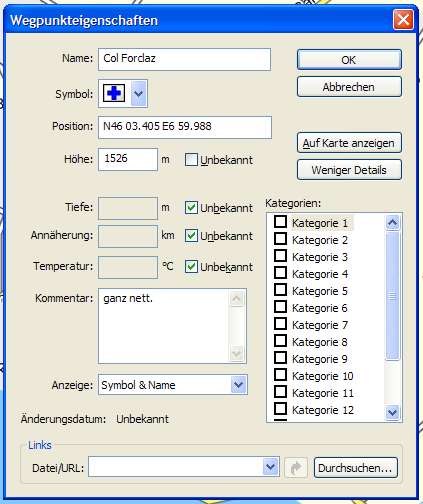

Zwei Arten von Wegpunkten gibt es, die fest in den
Kartensatz einprogrammierten Wegpunkten wie: Tankstellen, Bahnhöfe, Parklätze
und viele mehr sind es die selbst eingetragen Wegpunkte

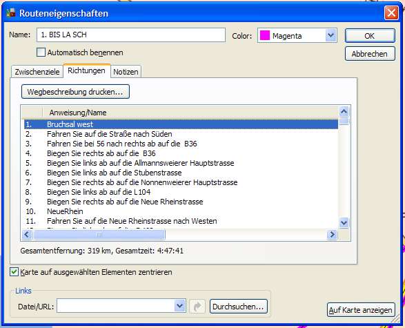

Die Route, an sich auch nur / mindestens 2
Wegpunkte, Punkt A mit eindeutigen Koordinaten und Punkt B mit eindeutigen
Koordinaten. Zusätzlich stehen dabei Berechnungskritierien z.B. ohne/mit Autobahn,
ohne/mit Mautstrecke, keine/mit Schotter, bevorzuge Hauptstrassen, meide Nebenstrassen usw.

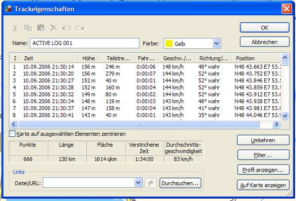

Der Track, aus dem Englischen
to track was Rückverfolgung heißt ist was ganz feines und soweit
mir bekannt nur bei den Marken Motorradnavigationsgeräten enthalten. Im PKW gibt es dies

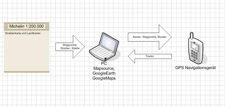

nicht, zumindest nicht für den Fahrer zugänglich. Die bei einer Fahrt automatisch geschriebenen Datensätze können in die tausende gehen, je nach Einstellung im Navigationsgerät. Man sollte bei allen Vorteilen auch darüber nachdenken das diese Daten bei einem Unfall auch als Beweismittel dienen können was dann als Nachteil oder durchaus auch als Vorteil für einen selber sein kann. Ich nutze die Trackaufzeichung immer, allerdings habe ich einen recht hohen Intervall eingestellt nur alle 500 Meter lasse ich einen Trackpunkt aufschreiben, dies reduziert deutlich die Datenmenge, mittelt die Geschwindigkeit zwischen den Trackpunkten (..250 Meter mit 100km/h und 250 Meter mit 50km/h ergibt eine Durchschnittsgeschwindigkeit von 75km/h ..) Auch größere Intervalle von z.B. 2 Kilometer reichen vollkommen aus um eine gefahrene Strecke jederzeit wieder zu finden - das gilt aber nur für das Straßenrouting. Hier mal eine Trackaufzeichung nach dem herunterladen vom Navigationsgerät auf den PC, die Einstellung des Trackintervalls war in diesem Beispiel "automatisch" gesetzt. Ablaufschema beim erstellen einer Route, zum Vergrößern anklicken:
