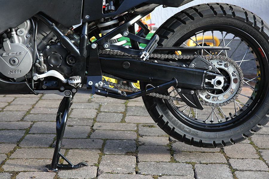

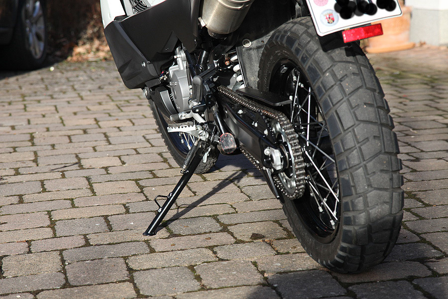

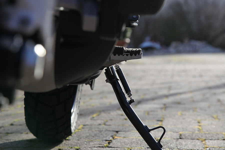

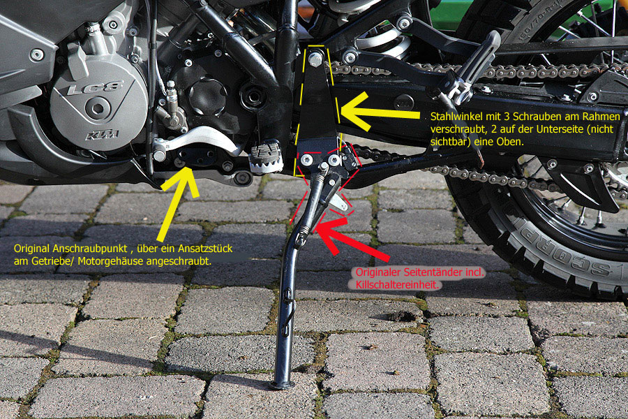

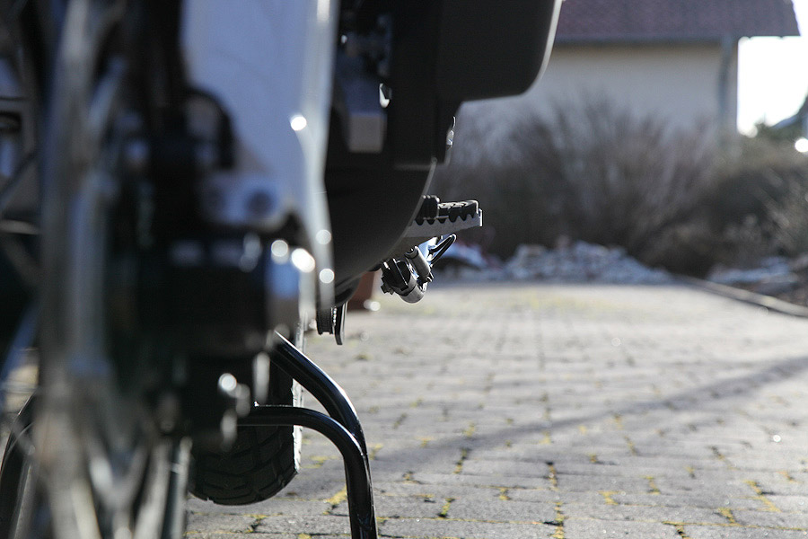

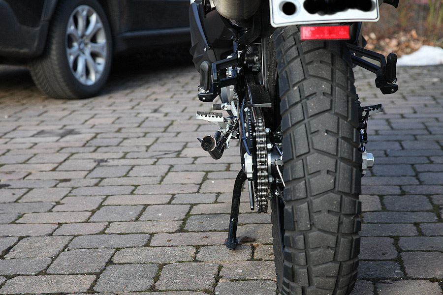

Seitenständer in der linke Spalte ausgeklappt und rechte Spalte eingeklappt. Rechtes Foto, der Ständer ist zwar in etwa gleicher Höhe zum Asphalt montiert wie beim Original aber gut 6 cm nach Außen versetzt, im Gelände eventuell von Nachteil, für überwiegend Straßen und Schotterfahrer eher vernachlässigbar. Bei der Verlängerung des Kabels für den Seitenständer Killschalters ist mir wohl ein Fehler unterlaufen, allerdings weiß ich beim besten Willen nicht welcher. Es handelt sich um 3 Kabel (rot,blau,schwarz) die erste beiden führen Plus der schwarze Masse. Ich habe jedes der Kabel mit einem etwas 10cm langen Stück
Kabel
in gleicher Dicke verlängert. Die Kabel wurden nicht vertauscht
und jedes hat Durchgang. Dennoch funktioniert der Killschalter nicht mehr.
Abstand und Position des Schalter und Magneten Die derzeitige Lösung ist das ich mir beim KTM Händler eine Art Signalüberbrücker (19,90€) gekauft habe der den Killschalter überbrückt, dieser wird einfach in den Stecker des Killschalter- Kabels gesteckt und funktioniert einwandfrei. Der Artikel nennt sich "Seitenständerschalter Sport" und wird bei der SuperDuke R 990 Serienmäßig mitgeliefert. Für den TÜV muss ich mir dann noch was
