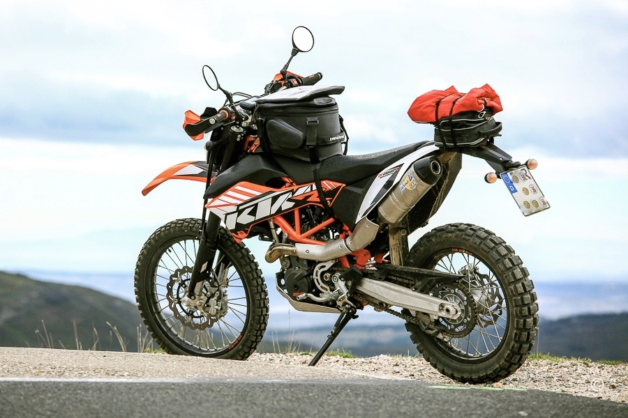

Das Original, 152kg, 68Ps, 12 Litertank innerhalb des Rahmenhecks

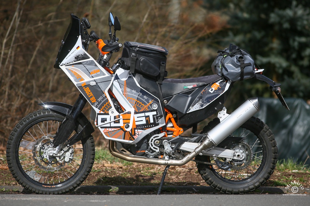

Das KTM Basel Quest Kit, ca. 170kg, 68Ps, 32 Liter in drei Tanks
Die ersten größere Testfahrt steht in der kommende Woche an, die 50km Hausrunde bestätigt aber schon das es passt, prima Wind und Wetterschutz, weiterhin sehr Handlich trotz voller Tanks und Bums der voll und ganz reicht.
